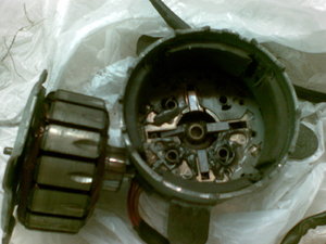

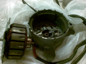

    В продолжение темы электровентилятора. Сегодня поменял вязкостную муфту, двигатель все равно греется (стрелка на указателе температуры немного отклоняется вправо ) . Электродвигатель вентилятора кондиционера все таки умер . Я его разобрал ,глядите друзья как он выглядит . Странно ,что когда внутри него все оплавилось не перегорел предохранитель. Посоветуйте электродвигатель какого производителя купить ,что б не дорого и приемлемо по качеству (только не говорите что чем дороже тем лучше).

    Вот фото
      272,8 КБ
      68
      190,1 КБ
      66
      175,2 КБ
      62
  6. Фидель
    Фидель Участник форума
    23 мар 2006
    113
    Ауди А6 2.4 99г.
    Да на нем внутри если Вы заметили стоит клеймо производителя Valeo и написано что произведено в Испвнии
