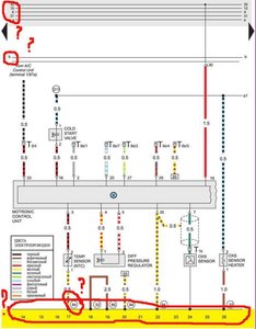

    а обьясните мне плиз что это за хрень???

  15. locon
    locon Живу я здесь
    8 фев 2004
    1.156
    Audi A6 C5 1.8T 2000

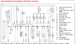

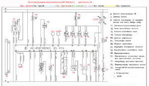

  17. zmey1251
    zmey1251 Завсегдатай
    30 май 2008
    833
    Нижегородская обл.
    BMW e70/ 3.0D
    вот схемку нашел на англиском и перевел ее на русский зацените!!!
  18. locon
    locon Живу я здесь
    8 фев 2004
    1.156
    Пиши без ошибок - "КондицЫонер" ... :D
  19. zmey1251
    30 май 2008
    833
    Нижегородская обл.
    BMW e70/ 3.0D
    Спасибо что поправил!!!;-)
