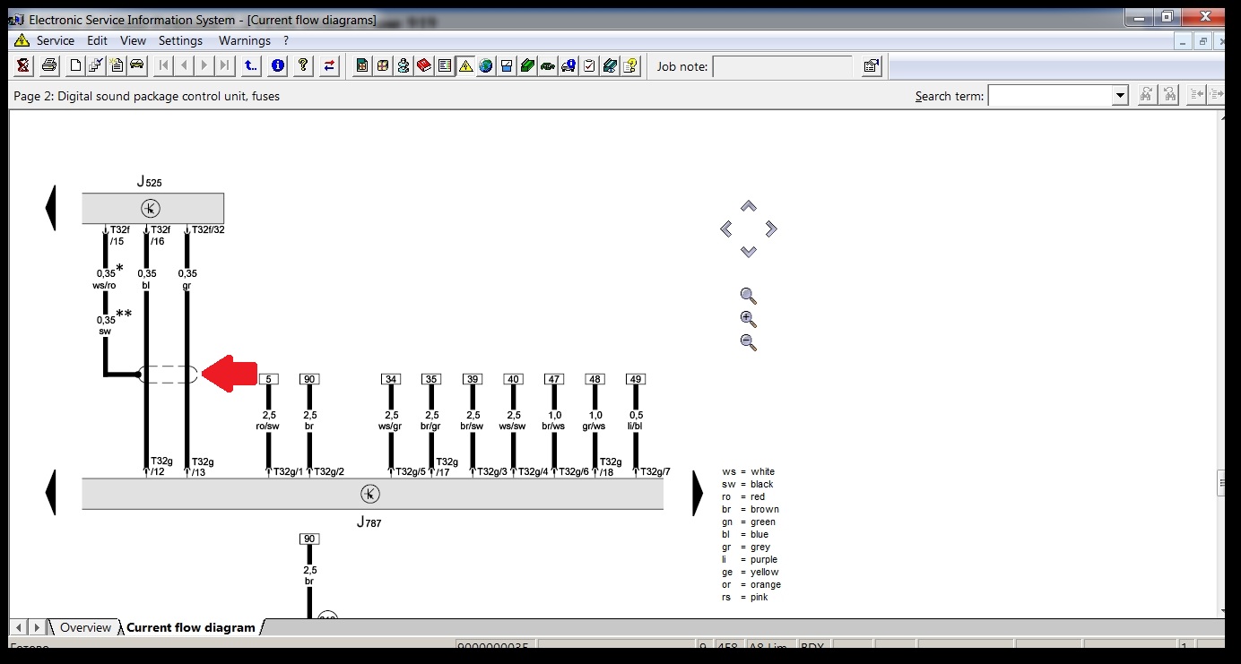

    На схеме указали красной стрелкой.
    Вопрос:
    Что, означает, пунктирный овал с одного провода на 2 других - как их подключать.
    Большая фотка " ТУТ "
    П.С. Если это "экран" - Брать " Экранирующую ленту [​IMG]" сматывать два провода и паралелить (уже экран) с третим Верно ?...?

    А6/С6 3.0i Q 05
    Экран.
    Не проще ли купить подходящий экранированный провод?

    Верно

    Двойной экранированный провод с экраном на третий контакт.
    Можно и так.

    Отлично :) Всем спасибо.
