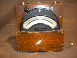

    У кого салон с деревом, можно такой вариант поставить.
      23,8 КБ
      221
      34,2 КБ
      240
  15. malder_dm
    malder_dm Старожил
    18 авг 2009
    6.121
    A7
    В стиле "Ретро", прикольно.
    И клаксон ручной на дверь повесить.

  18. AndreyA100
    AndreyA100 Участник форума
    22 июн 2006
    498
    была Audi 100
    #18 AndreyA100, 6 авг 2011
    Так это явно гибридный авто! :umnik:
    Вольтметр до 250 вольт и частотомер на 50 герц. Мегометр - вобще мегаполезен.
    Наверное Lexus GX570H.:rock:
    А кнопка возбуждения, мечта! - видимо доп.опция - с дифченками катаццо!:flirty:
