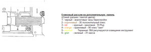

    На фотке распиновка синенького разъёма на доп. секцию.
    На плате доп. секции растворителем нужно стереть краску с дорожек, чтоб лучше было видно. Удаляем небольшие участки дорожек на подходе к контактам где устанавливаются часы (туда будет устанавливаться вольтметр) и проводками подкидываем питание от места впайки синего разъёма. нам нужны №3 вывод (плюс от замка) и №6 (масса)
    Только я глянул платку, наверное придётся ешё и с крепежом мудрить, часы по другому на плате крепятся, чем приборы масла, а вольтметр вероятно имеет крепление как и маслянные показометры.
    Сань, а может проще тебе выкинуть показометр температуры масла, и на его место вольтметр? Тогда с крепежом на плате мудрить не надо будет.

    Спасибо за картинку и описание :thumbup: Будем смотреть и думать.
    Подумаем и насчет такого варианта, спасибо за идею, но пока хочется остаться без часов )) но с остальными показометрами. Ну когда едешь 190км/ч по трассе стрелка температуры ползет к 130 градусам :) а стрелка топлива забавно стремится к нулю :D
