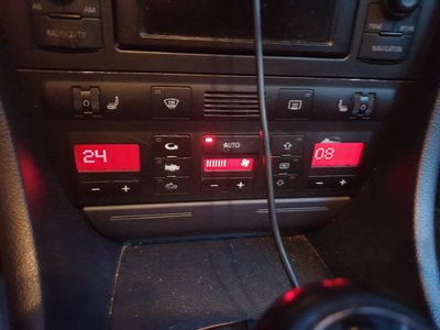

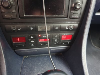

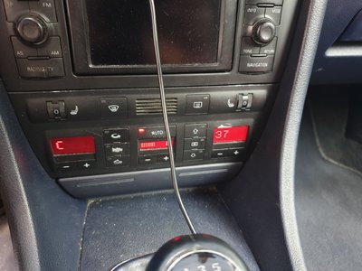

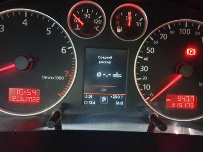

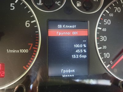

    в течение нескольких секунд после запуска двигателя показания в 37 канале дошли до 54, а потом плавно начали снижаться и остановились на 38. Температура снаружи - на фото. На климате при тесте стояла +18

    Ауди а6 с5 2.4 BDV

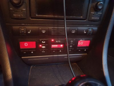

    auto. на ней на фото лампочка горит

    #28 ser_gr72, 12 июн 2022
    не 54, а 15.4, если 1 в левом окне учитывать
    файл в начале темы
    скажи сколько в режиме экон на холодном моторе и при какой температуре за бортом

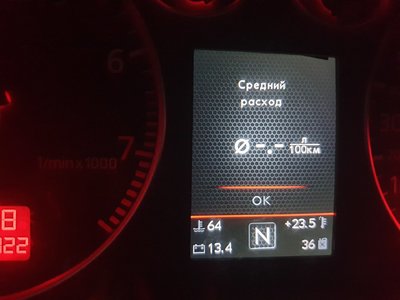

    С 0.74 до 0.52 за первую минуту. За бортом + 23.5

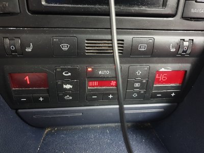

    При запуске двигателя на климате появляется ненадолго ошибка, что на первом фото. Потом пропадает

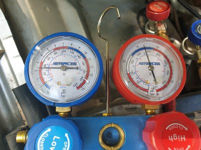

  13. ser_gr72
    ser_gr72 Старожил
    23 окт 2006
    28.411
    смотрим файл
    надеюсь, вопросы отпадут.
    как минимум грамм 50 -100 можно добавить
    когда компрессор данного типа умирает, то давление не поднимается выше 11-12 бар
    чтобы поставить точный диагноз, надо видеть всю картину по давлениям и работе в целом.
    могли не заправить, а может быть есть утечка
    вопрос в другом
    если есть такой дисплей, то там есть возможность смотреть все каналы

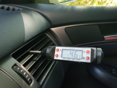

    Итак, проблема решена.
    В системе был излишний фреон. Грамм 50, может чуть больше. Из-за этого вентилятор постоянно молотил на 2 скорости. И из-за этого температура на выходе из дефлекторов была около 10 градусов.
    После стравливания лишнего фреона температура на выходе из дефлекторов опустилась до 4 градусов.
    Попутно провели адаптацию заслонок - они ещё живые
