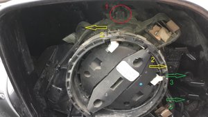

    Всем доброго!
    Решил разобрать зеркало, по причине того, что странно как-то снизу пластик неплотно был пристыкован.
    Неплотность стыковки устранить удалось, но внутренности зеркала вызвали вопросы (на фотке отметил 1-2-3).
    1. Что тут должно быть? Такое ощущение, что там был какой-то паз для салюминового выступа (по форме напоминает швеллер :) )
    2. Тут в салюмине две дырки, и навстречу им из пластика "столбики" - наверное, тут шурупы должны быть ещё? Почему-то их небыло.
    3. Это похоже на какие-то посадочные места - для чего это?
    Фотка:

    Под номером 3 это крепление пластикового проводника света поворотника, сча посмотрю остальные. А кста ти поворотники в зеркалах у тебя стоят?

    Крепление 2 - это кркпления двигателей к основанию зеркала. Если заглянуть за них то увидиш столбиеи силумина, вот к ним звездочками и приварачиваються саморезы.

    По поводу 3 - да, поворотники стоят, и оба работают;
    Насчёт 2 - что ты подразумеваешь под "основание зеркала"?
    Пластиковый кожух наружный? Я смотрел за эти дырки, там за ними столбики крепятся к этому кожуху (или корпусу, не знаю как его правильно наывать), и они похоже что также пластиковые.

    Короче. Пластиковый кожух, который снимаеться вместе с ободком вокруг зеркала, у меня крепиться на пластиковые зажимы внизу, двумя самарезами в отверстие 2 и вся эта конструкция сверху одеваеться на 1. Т.е. Сперва ты одиваеш на1 далее защелкиваеш на защелки внизу и притягиваеш через номер 2. У тебя походу безрукие выламали крышку, поэтому нет верхнего зацепа и столбиков из пластика сзади номера 2.

    Насчёт 1 ты прав - похоже что выломан. А по поводу 2 - столбики там есть, нет только болтиков. Столбики вроде целые. Как бы найти эти болтики - по маркировке можт какой? А то по толщине не тот подберу и столбик треснет.
    У меня короче кожух сейчас на одном болтике притянут - том, что слева снизу от движка.
    А насчёт 3 - там чего-то не хватает, или всё нормуль? Просто светопроводник держится крепко (я б ещё раз глянул, снимать стекло только лишний раз не хочется, как бы защёлки не поломать)

    Болтиков под рукой нет, а то бы отфоткал. Если поворотник держится, то наверно лучше не трогать.

    Я так понимаю, ситуация не критичная, так что вопросов больше не имею :)
    Болтик думаю такой же, как оставшийся один из трёх (те что помечены "2" - их нет, но есть третий, левый с низу от движка зеркала). Так что, найду по его образцу, если что :)
