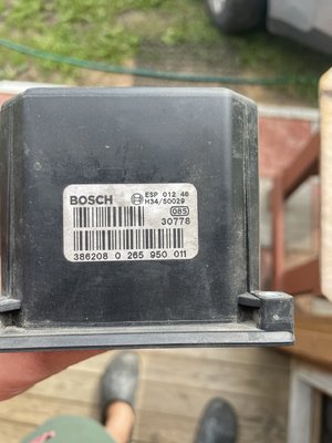

    Да, дифицит сейчас. Вот и у меня второй уже наелся.. Тоже ищу не спеша.
    Ориентируйся в поиске на этот номер 0265950011, а не тот, что ты написал.

  5. sanya-1
    sanya-1 Старожил
    15 дек 2003
    15.222
    д.б. такой же, если привод передний.
