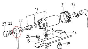

    Тебе нужен вот такой фиттинг...
    РАБОТАЕТ вот так:
    и кстати этот бензонасос внешний. то есть не погружной.
    не знаю, почему ты выбрал именно этот. имхо не самый удачный вариант.

    Выбран этот насос потому как работать может (качать) хоть из пластиковой канистры,произвольное место крепления,да и производительность вроде не слабая....
    Где можно нарыть такой фитинг?номерков каталожных нет?Насос уже неделю на полке валяецо....нужно поэкспериментировать:(

    вообще то слабая. нужен был внешний и с хорошей производительностью - 044.
    фиттинг можно найти в ГАЗовских запчастях. он снаружи не круглый, а чуток квадратный.
    например 56 рублей комплект со всеми шайбочками, в Техкоме.
