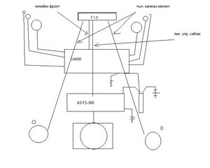

    Если при такой схеме если я буду настраивать с башки задержки/баланс/фильтра канала, будет ли этот же канал менять свои настройки и на тыл?

    Ответ: Вопрос по автозвуку, помогите.
    Дык задержки выставляются для каждого линейноговыхода отдельно

    Это понятно, но 6 лин вых - 3 канальный фронт через шестиканальный усилитель, правильно? Это все гут.
    Тогда тыл запитываю от 1 и 2 канала с уся самой головы, но линейный 1 и 2 каналы уже ушли на усь.
    Потом в голове я регулирую 1 и 2 канал: что меняться будет? Настройки на лин выходе 1 2 канала + на выходе со встроенного уся головы 1 и 2 канал? Или я не прав?
    И каждый канал отдельно регулируется....
    Да, спасибо тебе большое. ЗачОт и в репу...:up:
    Но вопрос остался открытым: когда я на голове буду регулировать канал который ушел на тыл с головы (+ он же ушел как линейка и на усь), где будут менятся характеристики, только на тыле, или на тыле и лин выходе???
    нет не ушел....
    фронт - фронтальные линейки
    тыл - тыловые каналы магнитолы
    саб - линейки на саб...
    Или я совсем дерево или дерево в кубе.:confused:
    Попробую объяснить еще раз, если что звиняй за пробкость...
    Реально магнитола выдает 6 каналов. То есть в настройках вижу всего 6 каналов. Все 6 уходят на усь(длс, пока так) далее на фронт. 7 сабовый на второй усь(какой будем думать) далее на саб.
    С мафона два усиленных внутри нее канала(1+2 например) на тыл. Итого 9 каналов. 6Ф+1С+2Т. Управлять с бошки я могу только шестью каналами. Как я буду управлят 8мью(саб ПОКА не будем трогать:dead: ) каналами с головы???
    у тебя вообще задействуется только две пары линеек 1 пару(фронт) на 6 канальник и 2-пару ты не задействуешь на 3-ю пару линеек на саб...
    А я предполагал по другому... Я думал, что на 6ти канальный усь у меня с головы пойдут шесть линейных выходов. В итоге получу шесть усиленных полноценных канала, управляемых и настраиваемых с головы. А на фронт кину с головы, со встроенного усилителя еще два канала.
    AUDIC, Твоё право сделать и так, но по настройкам ты сразу будешь ограничен... Схема получается не поканальной... Т.к. мид бас тебе придётся пускать с тылового канала или из 1 уся линейки во 2 усь и сразу ограничение по настройкам сцены и задержек, конечно можно выставить задержки длинной аккустических проводов, но я посмотрю как ты это будешь делать и што это по деньгам обойдётся т.к. провод стоит не 5 рублей, не все усилители имеют лин. выход ...
    А мне что делать???
    1) 6 каналов на фронт поканалка(через усь) + 7 на саб через усь + с головы на тыл
    2)спереди полупоканалку(4канала через усь) + 2 на фронт(от уся) + 7 на саб через усь
