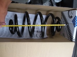

    Вот они на фото , сдесь на фото приобретённые мною K+F 950 741 усиленные которые мне не смогли установить они точно один в один как Lesjofors 40 042 37 их купил вчера это всё на Плохие дороги как видишь если считать и маленькие витки то всего 8 :confused: Даже рулетку приложил вся пружина 35 см она аж на два витка длинее моей что сейчас установлена.Плюс у неё витки толще если её каким то боком установят это будет что то))

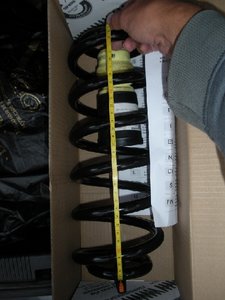

    А вот задняя усиленная K+F 950 677 она от аванта я решил установить такую и стойки купил Sacks 290 187 от пакета плохие дороги хочется надеятся она встанет с колен.

    т.е. Ты пружины покупал просто усиленные,без подборки по весу?

    не совсем так :) взял их по весу через перескочив через ступень по развесовке.У меня мотор 2.8 бензин я купил пружины от 2.5TDI думаю хуже не будет.А на зад вообще от универсала решил купить чтоб только было выше.
    Точно также и по заду.

    Зря,можешь "дерево" на выходе получить.

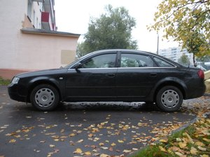

    Вот как получилось, стал олроуд:nod:

    поведение на дороге и комфорт - отпиши по ощущениям если нетрудно.

    У меня так же если не выше на резине 225\60\16 от порога 23см Пакет плохие дороги.

    Ощущение, после замены KYB на Sacks надо почувствовать :nod: мягко проходит все не ровности, очень зглаживает, а в поворотах думал появится крен, но ничего подобного, правда ехали в двоём, не сильно загружена, но в поворот входит очень устойчиво по ощущениям и предсказуемо.

    Я ещё не замерял, но высота ощущяется после спорт подвески, словно сел к знакомому в Volvo Cross Country , а вообще появилась новая головная боль, колёса превратились в колёсики, вид такой нелепый, словно колёсики от тазика :laugh: и теперь думаю о катках 17" или 18", а это поднимет машинку ещё эдак (так 3 дюйма это 7,5 см делим на половину радиуса получаем ещё + 3,7 см и тогда будет точно джип :shuffle:
    примерно будет подъём от бампера 20 см вот тогда можно будет успакоится:beer:
