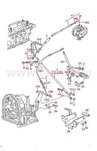

    У меня книжка только для моей трехступки. Вкратце, смысл регулировки в том чтобы тросик натянуть с такой степенью, чтобы привод понижения передачи (писька внизу коробки за которую зацеплен трос) был отжат от упора на 2 мм, т.е. слегка задран вверх, ну не лежал на своей упорной площадке.

    Вот-вот, так и было!!):nod::nod: Затягивать надо очень хорошо, чтобы от вибрации пимпочка натяжки не слетела (на рисунке 23a и 23b) А то потом искать придётся на дороге))
    Делов на 5 минут..
