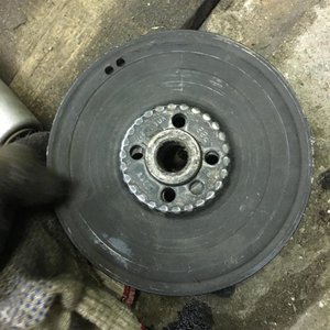

    А как правильно прикрутить демпфер? Мы его разбирали так-то...
  2. Николай Костанай
    Николай Костанай Живу я здесь
    15 мар 2017
    1.576
    Казахстан
    AUDI A6C4 45кузов, АВС 2.6л, 1995г.в.
    На звездочке есть отлитый штырек, а на демпфере есть под него отверстие. Штырек небольшой, надо смотреть внимательно.

    Ничего не надо откручивать, да и незачем - перепутать там крайне затруднительно, шкив тупо будет болтаться, как у не так давно вопрошавшего.
    Собсно, метка для установки ГРМ на нём не зря - установить по-другому смогут только посторонние прохожие

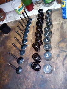

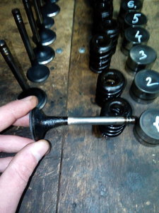

    Голову сняли. Фото чуть позже. Клапана загнуло. Из 10ти цел только один.

    офигеть, выложи фотку головы и клапанов, уж очень интересно

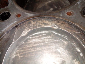

    Собственно, вот гнутые клапана AAR'а. На фото должно быть видно. На поршневой след есть только на одном из поршней - на 3ем.

    А нагара много было?
  16. GtThreeFive
    GtThreeFive Новичок
    26 ноя 2018
    36
    Архангельская обл.
    Audi 80 b2 WV 1982
    Я бы не сказал.
