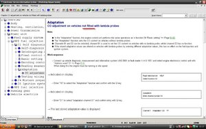

  10. mersovod
    mersovod Живу я здесь
    4 июл 2004
    1.066
    Mercedes 300TD
    После отключения АКБ провести адаптацию.

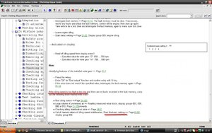

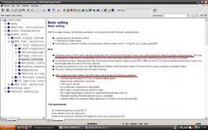

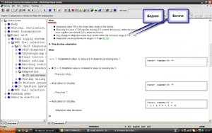

  18. mersovod
    4 июл 2004
    1.066
    Mercedes 300TD
    См. вложения
