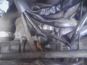

    Вот этот датчик

    то что "датчик" щелкает это уже хорошо? Это клапан управления ЕГР и турбиной, т.е вакуумом на ети устройства.
    А по поводу того что горят свечи накала смотри датчик температуры двигателя двухконтактный синий или серый на патрубке системы охлаждения из блока двигателя. Если датчик мертвый или проводка к нему плохая то мозги думают что температура двигателя минус 40 цельсия.
    Вообще то по данной проблеме нужно делать диагностику, так как могут быть и компрессия разная и проблема по форсункам, и проблема в елекронике ТНВД если он резистивный. Ты хоть напиши мкпп или акпп, и дым какого цвета на разных режимах движения и прогрева? Кстати есть тахометр?
    И еще совет - глуши ЕГР если еще не заглушен

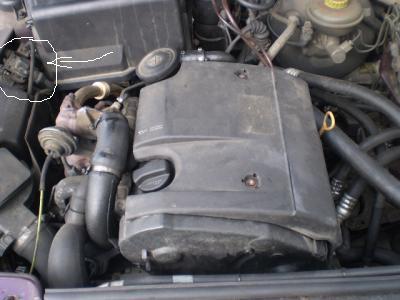

    ЕГР ето тот грибок на твоем фото - к нему по центру подходит вакуумная трубочка желтого цвета. Я глушил так снял вакуумную трубочку с грибка и закрутил саморез в трубочку. Потом снимаеш сам ЕГР откручиваеш от выпускного колектора и от впускного и вместо патрубков ЕГР закручиваеш заглушки из стали (в принипе в интернете есть). Поверь если он не заглушен там столько отложений маслянистой сажи что в трубках ЕГР, что в самом впускном колекторе что ого-го. Я недавно восстанавливал 1z подергивало при езде на низких оборотах (до включения турбины), дерганье при троганьи без газа, черный дым на низкиз оборотах. Так вот причины были из ЕГР нагнало столько говидла в впускной колектор почему то больше около 1 и 2 цилиндра что двигателю не хватало воздуха на низких оборотах, а на высоких когда подключалась турбина работало хорошо. Снимали чистили впускной колектор

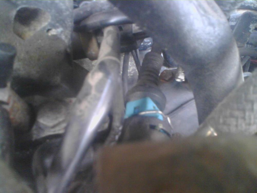

    Нашел датчик температуры синего цвета, про который говорил alelukin, снял двухконтактный провод - там на проводе кусочек пластмассы отколот. Вставил провод плотнее, после этого сегодня проблем не было, индикатор свечей накаливания не загорался, двигатель работает ровно. Буду пока тестировать :) Правда обороты у меня если верить тахометру даже ниже 500, стрелка всего на 2 деления поднимается на ХХ, но ездить это не сколько не мешает (может тахометр врёт?)

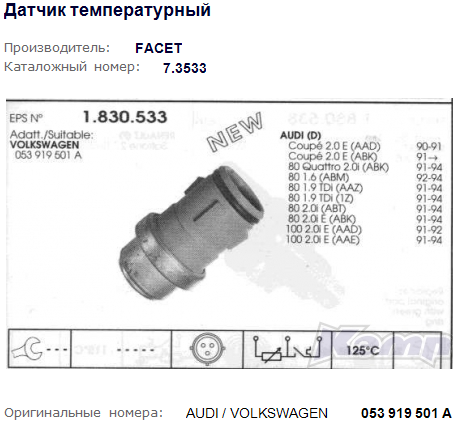

    :hi:У тебя тахометр не родной,вставляли сами?Наверно корява поставили.:shock:По поводу датчиков вроде как наобарот,серый 3 контактный(2идут на прибор,1на лампу перегрева). 2011-10-05_203236.png Синий ха мозг.

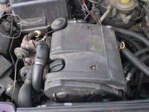

    Температурный датчик мне всё-таки пришлось заменить, поскольку проблема была в нём. Датчик этот расположен слева от головки блока(если смотреть по ходу движения) в верхнем патрубке, где ОЖ течёт.

    С этого датчика показания идут на мозги. Я пробовал просто снять с него провод и включать зажигание, при этом индикатор свечей накаливания постоянно врубается, машина думает, что колотун. Но сам индикатор температуры в приборке работает исправно. Показания на него идут с другого датчика. Если я правильно понял, вот с этого. Извиняюсь за качество фоток.
