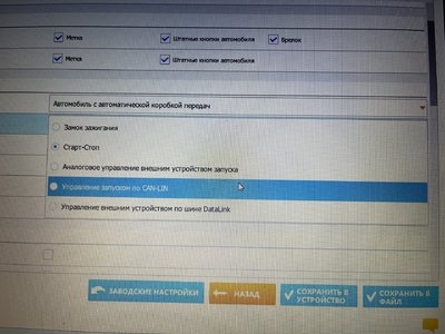

    Приветствую всех читающих этот пост. Купил сигнализацию starline s96v2 для установки на audi q7 2012 с кнопкой start-stop(2 отдельные кнопки) и обычным зажиганием. Залез в starline master для настройки блока сигнализации.
    В разделе «запуск двигателя», просит выбрать Систему запуска двигателя.
    Варианты выбора:
    1. Замок зажигания
    2. Старт-стоп
    3. Аналоговое управление внешним устройством запуска
    4. Управление запуском по CAN-LIN
    5. Управление внешним устройством по шине DataLink
    Подскажите в чем разница и какой нужен для автозапуска на этом автомобиле.
