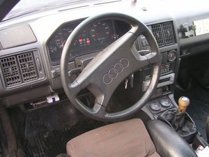

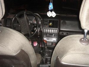

    Я видел непереходные с торпедой от старой 200-ки, почти такая же что и у 100-ки, только более "круглая". У неё есть тоннель с воздуханами для задних пассажиров. Щиток у них тоже другой на простую не подходит. Можно прикупить один тоннель, но "застёжка"
    ремней безопасности будет очень сильно мешать и регулировка спинки будет проблематича.
    правда я себе поставил, вот теперь мучаюсь при пристёгивании себя и пасажира
    это фотки 200-онй торпеды

    Про ремни - это точно. Был вариант поставить от 200-ки тоннель с подлокотником. Купил, стал примерять и понял, что мешают не только застёжки и колесики регулировки спинки, но и сама "борода" без серьёзных переделок не стыкуется с соточной консолью. Отдал обратно. Позже приобрёл кресла от 200-ки (примерно как на картинках
    ), у них регулировки спинок с внешней стороны кресла и застёжки ремней компактнее.
