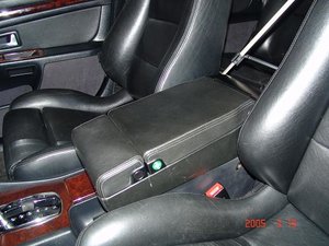

    так стало...

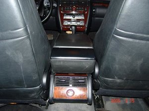

    Вид сзади...

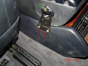

    Итак о крепеже. Я использовал штатные кронштейны, которые достал из спинки заднего сидения. Проделал в консоли отверствия (отмечено красным). Зеленой стрелкой показана защелка кронштейна, которая позволяет быстро снять подлокотник. Так как в нормальном состоянии кронштейны прикрыты сиденьем, я даже не стал маскировать болты, их все равно видно только при сдвинутом сиденье.

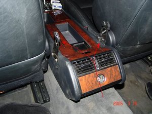

    Установил кронштейны вот так:
