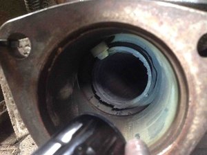

  2. Konstantin_K
    Konstantin_K Живу я здесь
    1 фев 2007
    2.670
    Ставропольский край
    Q7 6.0TDI 14г
    Сталкивался как то с подобной проблемой, проверено было все, ставились заведомо исправные датчики (расходомер, №75, датчик давления), результата ноль. Сняли трубку с вестгейта и подключили механический датчик давления чтобы проверить работоспособность турбины, даже в таком варианте она не надувала больше 0.4 бара. Машина клиентская, он купил ее уже в таком состоянии, со слов старого хозяина катализатор был заменен на пламегаситель. Было принято решение снимать турбу, при снятии приемной трубы увидели следующее, проходное сечение пламегасителя было 50мм, сразу за турбиной ступенька, плюс ко всему в середине вварен пятачок с сечением примерно 20мм. Поставили вместо этого просто выбитый штатный катализатор и машина полетела.

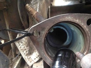

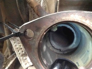

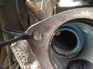

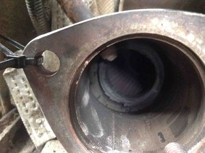

  9. stenli
    stenli Живу я здесь
    13 дек 2009
    2.637
    а4 в6 TQ 6ст
    ух ты ,у меня тоже тачка не едит и тоже пламегас со ступенькой вварен ,ступенька сузила диаметр в общей сложности на 30%
    дыр нет,75-ый работает \я уже всё перепробовал\
  10. stenli
    stenli Живу я здесь
    13 дек 2009
    2.637
    а4 в6 TQ 6ст
    вот как это выглядит у меня сразу после турбины,может из за этого не ехать? делал в нормальной конторе
  11. Konstantin_K
    1 фев 2007
    2.670
    Ставропольский край
    Q7 6.0TDI 14г
    сделано конечно мягко сказать не очень)) сильно динамику разгона не ухудшит, но для правильного потока газов можно было бы и получше сделать!:nod:

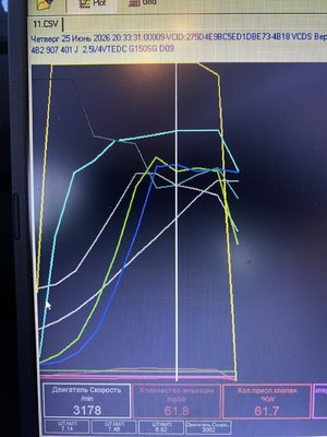

  13. gborovkov
    gborovkov Участник форума
    8 ноя 2025
    186
    Пермский край
    Audi a6c5 2.5 tdi BDG Quattro
    Ребят! Прошу помощи , двигатель аке 2.5 tdi, хотел сделать регулировку турбины , но что то накрутил , по итогу не додув около 0.2 бара и нет низов, на фотке получается мятного цвета график это заданное, а синее это актуальное , подскажите как привести в порядок ?

    Олежек 72 Живу я здесь
    26 фев 2022
    1.833
    А6 С8 Avant 40 TDI Quattro
    Снять турбину,при необходимости поменять калитку и актуатор а потом настроить на стенде один раз.
