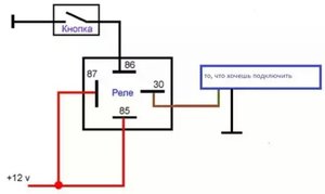

  5. KVOT
    KVOT Новичок
    23 сен 2014
    37
    Audi Q3 2012г.
    #5 KVOT, 19 окт 2015
    Эта схема подходит?
  6. Сergei
    Сergei Живу я здесь
    17 авг 2012
    3.516
    А6 2.4L
    86 контакт реле можно просто на массу соединить, а 85 подключить к плюсовому контакту обогрева стекла, обогреватель будет автоматически включатся с обогревом заднего стекла в этом случае.

  8. Сergei
    Сergei Живу я здесь
    17 авг 2012
    3.516
    А6 2.4L
    Предохранитель на + 87 лучше поставить на всякий случай, на реле 85 не надо.
