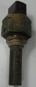

    Ещё вариант:
    термореле или датчиком ещё называют, отвечает за подачу доп. топлива при пуске (не уверен).
    У меня он выглядит так:
      8 КБ
      58
