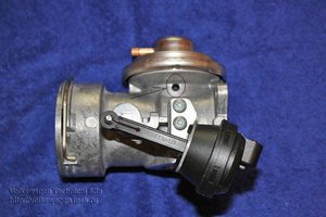

    Добрый день соклубники. Возник вопрос по клапану ЕГР. Сифонит масляный туман предположительно из 2 отверстий клапана (указан стрелками на рисунке). Не могу понять из-за чего это :shock: Турбина вроде сухая, машина масло не жрет, за 7500 км 1/3 уровня может уйти по щупу, если отжигать, при спокойной езде и того меньше. Воздушные патрубки внутри в легком масляном налете (считаю это нормой, если не прав то поправьте). В трубке вентиляции выходящей из клапанной крышки тоже присутствует масляный налет.
    Вопрос: Как лечить проблему сифонящего масла? Поможет ли чистка вентиляции?
    Заранее спасибо за ответы

    У тебя скорее всего порвалась диафрагма (эти отверстия сделаны для сообщения с атмосферой с обратной стороны диафрагмы) клапана ЕГР , надо проверить вакуометром ,если вакуум не держит -менять ...

    Лечить бесполезно. Чистка вентиляции не поможет.

    А замена клапана ЕГР?
    Проверял по вагкому на холостых клапан открыт на 40% больше 3000 об. 1.2 %
    То что масло внутри меня не очень волнует, главное чтоб наружу не вылетало..

    Всеж начни с фильтра картерных газов, и вообще измерь картерные газы.

    поксиполом заклейте, у меня так пока что. потом винтик вкручу(резьбу надо нарезать)

    Сначала узнал бы для чего это отверстие.
    Еще трубу выхлопную заклей поксиполом...

    266
