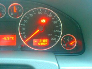

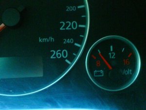

  13. Maklay
    Maklay Новичок
    23 авг 2007
    82
    A6 3.2 quattro 06
    Ответ: Вольтметр глюканул.
    Вот фото вольтметра при заведенном двигателе и после выключения зажигания в теч. 10 секунд, потом падает до упора влево.

    У моей панели приборов то же самое,причина стабилизатор напряжения HGD 32 C ,в Новороссийске оригинала нет,ищу похожий по параметрам, стабилизатор находится в панели , маленький чёрный квадратик с тремя выводами.
