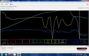

    лог 114 -115 группа где давление видно и работу клапана
    вот например неисправный н75й желтая линия

    У меня такая же проблема...вот лог моей 114-115.. и тоже желтая линия н75..только проявляется на оборотах от 5400. думаешь 75й глючит?? а на детонацию и обеднение смеси он может влиять?

    не не может. дуй в тему о логах с этой проблемой.

    Но ..вот увидел твой скрин неработащего н75 и подумал что моя ситуация схожа..скрин моего лога похож на твой скрин лога.. и у ТС приговорен н75..пойду и я свой проверять..
