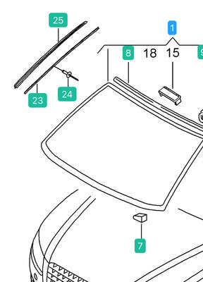

    Там конструкция - элементарная. Надо понять где именно не держит. Направляющая крепится к стойке на заклепки. Могли сорвать парочку, тогда вся конструкция будет «гулять» и «дышать». Могли саму направляющую испортить (если снимали неправильно). Ну и сам щиток тоже могли повредить и он теперь не фиксируется в направляющей. На картинке выше: 23 - направляющая; 24 - заклепка; 25 - щиток. Если самому боязно лезть, то подъехать к любому ремонту стекол и попросить снять. Думаю, это они даже бесплатно сделают. Дальше оценить состояние и выполнить ремонт/замену по необходимости.
