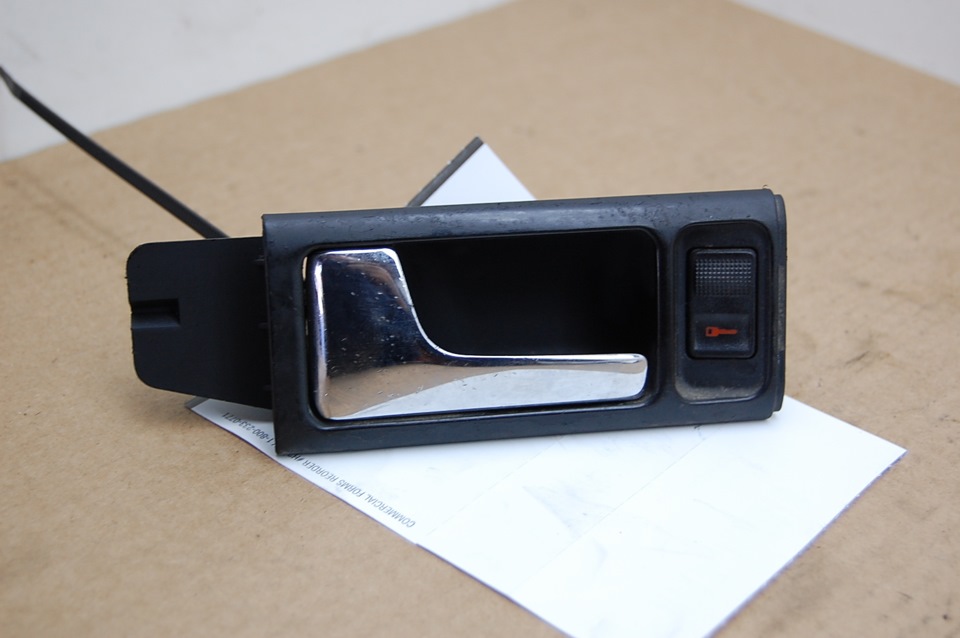

    какая тяга? :facepalm:кнопка закрытия и открытия замков стоит на водительской двери изнутри... 6873504s-960.jpg

    имелась в виду пипка блокировки двери вытарчивающая из обшивки ) то что зафоткано работает в паралель с концевиком замка водит двери , и если перебит провод в гофре двери он тоже никак не отработает. себе такую же кнопку вживлял на 91г

    изъясняйтесь тогда доходчивее), то что на фото тоже кнопка блокировки) К тому же у ТС проблема с открытием, а не с закрытием, а вытащить пипку в закрытом состоянии ещё тот квест)
    ознакомьтесь с электрической схемой и не говорите ерунды.

    вроде доходчиво про кнопку с пассажирской стороны написал , там другой нет . речь шла о работе пневмонасоса . с4 и все ауди остались в далёком прошлом , теперь другие схемы ....
