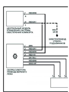

    Сань, там их несколько может быть для разных устройств относящихся к блоку комфорта. Например в втором видео пост#16 их 6. Предполагаю, что они отвечают за работу стеклоподьемников, люка, подсветки в салоне, замков в дверях и т.д. Кстати там еще 4 других реле siemens v23072-c1056.
    Получается всего 10. Их количество зависит от комплектации авто. ИМХО

    Если учесть, что связь между блоком комфорта и блоком самой двери (неважно какой) осуществляется только по КАН-шине (другими проводами эти блоки больше никак не связаны, правда на блокировку ЭСП еще тонкий красно-серый там приходит, то вряд ли эти реле имеют прямое отношение к управлению дверями.
    Вот про люк и подсветку в салоне согласен вполне..
    А вот про замки в дверях опять не соглашусь, там опять исключительно прямое управление только от блока в двери, а с комфортом связь все по той же самой КАН-шине.

    Все концевики и все исполнительные механизмы любой двери связаны проводами напрямую только с дверными блоками, но никак не связаны с блоком комфорта. Это вообще касается всего-всего, что находится в любой из дверей, кроме динамиков, если, конечно, эти двери с электростеклоподъемниками.
    Вот если весла, сзади например, то тогда провода идут уже на управление замками непосредственно от блока комфорта.
    Как я уже сказал, бок комфорта связан напрямую только с дверными блоками. Связь эта заключается в 2-х оранжевых проводках шины КАН и в одном красно-сером проводке, для включения подсветки вместе с габаритами на пиктограммах выключателей на обшивке двери (и то, не помню уже, приходит ли он от блока комфорта или от блока освещения). Больше там ничего такого нет.

    По ссылке проблема была в блоке управления электропривода стёкол и сдвижного люка. У тебя такого блока нет. По схеме А4 (c 2000) в модуль комфорта идет красно-серый(RED/GRY) провод пин 1 или 10 общий для люка и стеклоподъемников. Я бы посмотрел по контактам в блоке комфорта в какое реле эти провода упираются. Так как схемы блока комфорта у нас нет
