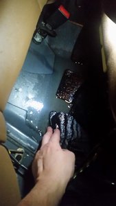

    Машина стояла на улице долго, в итоге на заднем коврике обнаружилось лужа воды, почистил вроде слив может проблема в нем была, сиденье не работает, не регулировки, не подогрев. Видно что там вода тоже была, контакты влажные под сиденьем, хотел снять его и поднять обшивку что бы просушить в надежде на то что заработает все, столкнулся с проблемой.. Как снять сиденье если оно почти полностью отодвинуто назад и просто не подлезть к болтам, можно ли как то его подвинуть без электро привода? и есть ли шанс что оживет электроника после подтопления? буду благодарен за инфу.

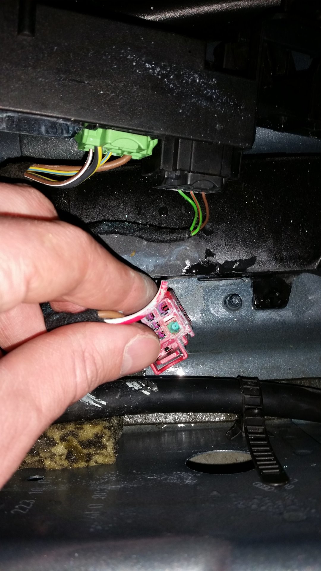

    Если памяти нет, то никакого эбу тоже нет. И предохранитель там тепловой. Он не сгорит. Чтобы поднять сиденье, нужно подлезть и под черной пластиковой крышкой дернуть разьем, красный, кажется. Там есть два провода питания и один масса. Подать на любой питание, сиденье начнёт работать. А проблема с контактом 99% в этом же рпзьеме, только в ответной части, что из пола. Прямо где провод обжат в пин. Обычно там отгнивает от воды.

    Спасибо большое, завтра буду пробовать от аккумулятора запитать его и снять, а так на всякий случай где его предохранитель стоит? памяти нету) главное массу найти правильно, на сколько помню на красной фишке 2 провода.

    Предохранитель слева под пластиком, где ручка открывания капота. Масса коричневая там.

    Сегодня разобрал все, по проводу все по стандарту как обычно на этих машинах и бывает отвалился провод, откуда взялась вода под задним диваном с права для меня загадка, машина была после дтп(удар в правую переднюю часть) в ремонте, когда жена забирала оказалось на заднем коврике вода и сиденье не работает, они долго мозги про электрика лечили и про то что вода наверное попала из за кривой передней стойки, хотя я так и не понял как. В итоге вода под задним диваном с правой стороны и затоплена правая сторона солона и что интересно под бардачком тоже, вот и гадаю как так получилось и под сиденьем и под бардачком вода. Не ужели одновременно забился сток и они не захлопнули дверь зданию и получилось что вода и спереди и с двери сзади пошла?
