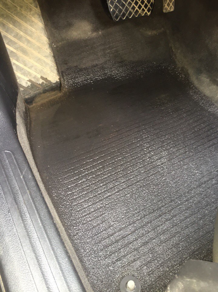

    Добрый день. Простояла моя машинка ночь на улице под дождем, а на утро весь пол залит. До этого, кстати, вода тоже собиралась, но ездил к официалам они якобы прочистили дренажную систему. Что делать? Самому можно? Audi A6 C6 2010. Заранее благодарю.

    Да нах дренаж... У тебя коробка E-BOX наверное не закрыта нормально. Под лобовым с водительской стороны. Без опыта, чтобы её нормально закрыть нужно снять стеклоочистители и пластик выдернуть пол-метра над E-BOX.

    Подтверждаю, но для спокойствия я бы еще резинки дренажа выкинул, если стоит на улице они раз в месяц гомосятиной с деревьев летящей забиваться будут.

    в эльзе можно найти инструкцию по снятию? Или есть отчет по снятию?

    В Эльзе есть, но найти без опыта не просто.

    Резинки дренажа нах
    И будет все отлично

    а здесь течет из под дворников в салон,забит дренаж
