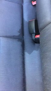

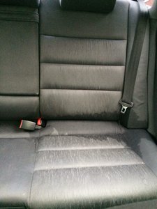

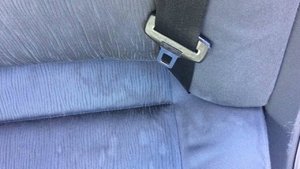

    Доброго дня всем. А6 С5 98 г.в. 2.4 Беда такая: после предыдущего хозяина протекало лобовое стекло, как выяснилось, коряво было поставлено. заменили, вроде все ок. спереди все высушили, бк привели в порядок разобрались с электроникой. сейчас выяснилось что и сзади тоже подтекает во время дождей, но вот что самое смешное - ветровое установлено нормально, боковые все герметичны, а сидения периодически мокрые либо по бокам, у самой двери, либо прямо по центру, в месте где расположены замки ремней. Могут ли подтекать молдинги боковых угловых стекол или молдинги крыши(по кромке с обеих сторон)? Они немного отходят, ну видимо уже от усталости. И есть ли какая нибудь проводка или блоки непосредственно под ногами пассажиров сзади?

    Привет, вытащив алюминиевые молдинги крыши, увидишь ржавчину и дыры насквозь. На авантах видел часто.

    С завода там никаких дыр нет. По крайней мере на седане. Может быть всякое, но я сомневаюсь лично на счёт молдингов. Берёшь банку с водой. Поливаешь потихоньку и смотришь откуда потечёт. Вот и всё

    оно не протекает так что бы было видно, в этом то все и дело, что бы увидеть таким способом, нужно снимать внутреннюю обшивку, а намокает каждый раз в разных местах
    Вот так вот было в прошлый раз, то есть у дверей ничего нет, а центре вымокло
    А вот это результат сегодняшнего дождя

    Ну что ж, можешь проверить молдинги, они просто выдёргиваются и никак там не закреплены. Если дело не в них, то только баночка с водой. Никто тут не вангует:)
