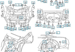

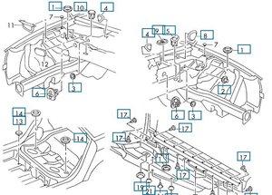

    Большое спасибо! буду искать я сегодня поднимал коврик но не полностью лень было, темно и сыро на улице что бы лазить. На рисунке не покажете? Скачал с инета.

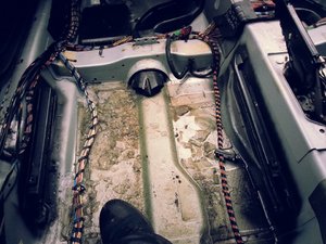

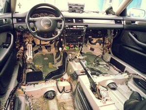

    Я еще думал может из заднего крыла заливает где нибудь у меня защита тканевая криво стоит, порваная. Снимал сидуху ничего не видно.
  3. mnazarov
    mnazarov Участник форума
    10 окт 2012
    139
    A6/C5 1.8T 01г AWT
    Нашел наконец сегодня дыру. Где трубки топливные идут снизу заметил что криво стоит. Заглушка рассохлась и криво стояла на переднем корыте по середине ближе к торпеде. а так как заднее ниже туда все и утекало. Замазал все герметиком по весне видно будет. Сиденья оказалось очень легко снимается. Все грамотно сделано. Кроме заглушек))
