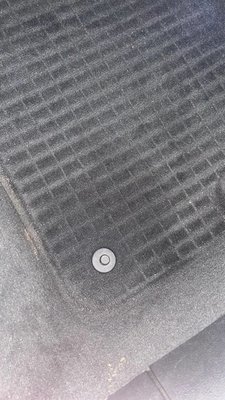

    Добрый день! Машина Audi a6 c7 2015 sedan
    Стал замечать, что после дождей сзади справа ковер влажный. Дренажи в дверях продувал не помогло. Кто знает откуда может затекать?

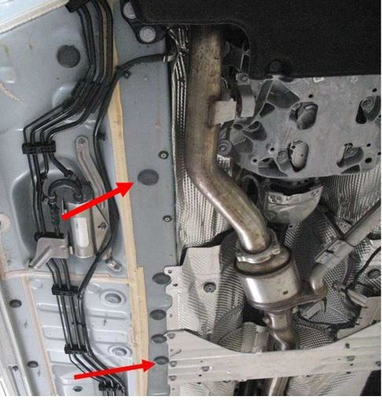

    AUDI
    TPI 2059792/5
      531,2 КБ
      100
