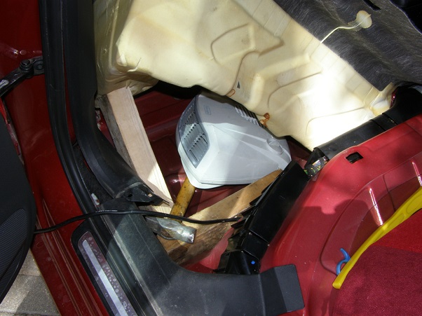

  5. 2Vd11
    2Vd11 Новичок
    9 апр 2016
    15
    не надо ничего вырезать с снимать.
    Просто приподнимаешь уголки ковра со стороны передних ног, там пластика разбирать не много. Затем либо ставишь под уклоном на дороге мордой вниз или подомкрачиваешь жопу. Избавляешься от воды и сушишь пол. Если есть возможность то пушкой, если нет, то закрываешь машину а печку на максимум в пол, при этом чтоб дуло под ковер, сама себя высушит за час-два.
    Большое спасибо proxy!!! Очень дельный совет! Так и сделаю.

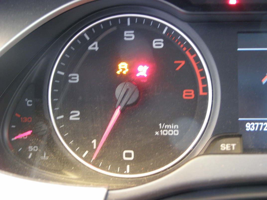

    Сушка продолжается... влаги много...
    Двигатель работает нормально.
    Но табло не погасло. Что делать?

    Прочитай на ошибки чтоб понять откуда плясать, я думаю просто отсоединился/окислился контакт под сиденьем

    Прошёл ливень... в салоне сухо. Вода не поступает!
    Но сушка "обогревателем" пола салона все продолжается, еще примерно процентов 30% сушить а потом все собирать и устанавливать.
  13. 2Vd11
    2Vd11 Новичок
    9 апр 2016
    15
    Вот только вчера все просохло и можно собирать пол...
    Если у Вас возникли в салоне запахи, проверьте пол.
    Так долго потому пришлось сушить, так как присутствовал прелый кислый запах от наполнителя пола, и это совершено не кондиционер, хотя и очень похож.
    А по электронике позже.
    Всем легких и приятных дорог!!!

    Уже август, были ливни.... в салоне сухо, пол сухой....
    не зря была эта "долбежка"....
