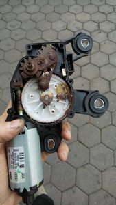

  16. Антон039
    Антон039 Новичок
    12 сен 2017
    20
    Калининградская обл.
    Уважаемые форумчане ! Ну, как вы и говорили дело в механизме дворника. Резинки прохудились и как следствие механизм заржавел и Вода начала просвечиваться в багажник. Поставил новыб резинку, почистил механизмы, вроде, все ок ! Ещё раз спасибо за советы !
