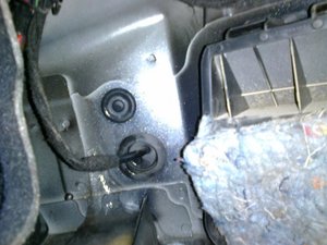

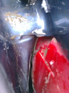

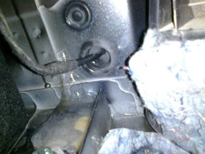

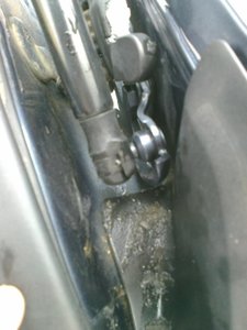

    Итак потеплело у нас... водичка капает в багажник...
    Вот фотки. 1-е, с пластмасской, остальные видно что между фарой и корпусом - дырка, через которую води и льется в багажник.... Может там уплотнитель какой должен быть?
    Просто есть подозрение, что когда мне делали крыло (царапина была, немка притерлась к кому-то), могли что-нить не поставить... Посмотрите пжалуйста у вас как.

    У меня за фонарём нет дырки, там только жгут проводов в гофре герметичной выходит, вроде так.

    гофр выше, на 1-й фотке видно его, за демфером, а это фотки места за пластмасской, около фонаря.

    Сними фонарь, увидишь что за ним нет дырок, ведщих в багажник

    подлез я за фару слева... все же вода из той ниши просачивается... из-под фонаря... попробую точнее проследить

    У меня такая же хрень ,течет вода в задний левый карман.Я пробовал светить в отверстие в багажнике под левым фонарем и лил воду на заднее стекло.Видно что течет сверху гдето из под фонаря.Фонарь снимали ,правда я не присутствовал,но сказали что заглушки на месте.Непонятно через что идет.

    а выше фотки прилеплены, не видно что там между фонарем и корпусом дыра? она как раз под 4F5853268E01C - та пластмасска (нашлепка)
    http://www.audi-club.ru/forum/showpost.php?p=8713423&postcount=26
    я так понимаю там ниша, в которой стоит задний фонарь... вот мне интересно ,вода заливаясь в эту нишу куда должна вытекать и как?
