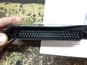

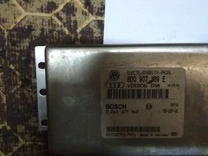

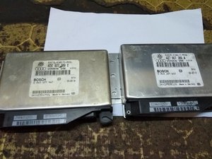

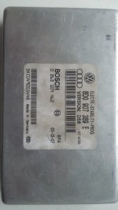

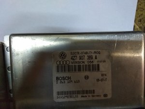

    Привет .
    Вчера заехал как и обещал. Вот что у них есть. Оба по 3 тыс. руб. каждый. Я не понимаю честно разницу в последней букве А и Е!!
    Если тут есть знающие разницу подскажут.
    Но так или иначе с буквое Е как у тебя есть блок. Просмотрел их обоя , признаков намокания нету.

  8. Schpuntick
    Schpuntick Живу я здесь
    22 июл 2012
    1.092
    A6/C5 2.4Q 98г.
    Тоже разницы не понимаю. А судя по елкатсу, подходит Е.

    Я смотрю на этой тоже заглушка на четырех верхних контактах, я вот это не понимаю... у меня на родной такой заглушки не было , может кто знает в чем тут заморочка, а то опять не подойдёт , совсем расстроиться можно )))

    И вот я решил обновить рассказ трагедию , дабы было понятно что случается когда люди запускают кривые руки ))) в общем кто не догадался - выше были фотографии блоков 8d0 907 .... это блок управления esp , но !!! Я не знал что блок управления акпп и блок есп - разные детали ! И к слову они очень похожи и расположены обычно рядом , в моем случае блок 8d0 907... я должен был бы достать из под ног пассажира ( с левой стороны , так как у меня праворукая машина) а то место от куда я достал его у себя ( под сиденьем водительским ) - оно для блока управления акпп ! Это совершенно другой блок !!! Мой предыдущий вопрос о разнице блоков - с заглушкой и без - отпал как только до меня дошло , что кто то из предыдущих хозяев авто , случайно или нет - нацепил крышку от блока esp на схему блока управления акпп !!! Я естественно на вид не смог бы их отличить , это первое европейское авто у меня , хотя даже электрики не заметили это и пытались подключить блок есп вместо блока акпп.... Спасибо Алексею за помощь в поиске запчасти , к слову - он находясь в другом краю нашей страны - догадался что за беда у меня )))
