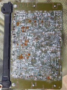

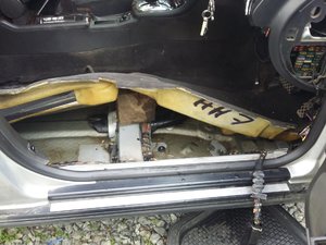

    В общем ничего не произошло , приезжало пару " мастеров" один пытался разобрать автомат (торпеду начал разбирать , испортил ручку переключения , саму кожаную рукоятку, второй попрыгал около машины попытался считать ошибки ... после слов что тойота лучше я и этого выгнал ) суть вот в чем : до этого я достал из под сидушки коробочку и думал что это эбу акпп, но там все хорошо и видимо это блок комфорта , вытащил сиденье вообще и подорвал ковролин , там озеро воды обнаружил и еще одну коробку, внутри какой то блок был , а в коробке кстати воды было тоже много :( тот блок был с окисленными контактами, если честно просто жесть ! Я пол часа просил прощенья у машинки и откачивал воду , сделал фото блока- скажите это то что нужно было ? Сам в глаза никогда не видел... чистите дренажи и сушите машинки... а то как то досадно что я не знал про дренажи и довел до такого состояния :(

    Да пропихнул пальцами листья которые туда набило... после дождика там сыро (это вроде норм) но уже озеро не собирается, эбу акпп я в рис запихнул что б влагу вытянуло а в пол воткнул дуйку , пару дней посушу , что б наверняка и надеюсь машинка меня простит :facepalm2:

    Вскрыл коробочку, ох.... удивился ... взял спиртик и чищу. .. надеюсь оно живое
  13. Mr.Bents
    Mr.Bents Живу я здесь
    31 авг 2016
    1.813
    Нижегородская обл.
    Ауди А6 С6 2007 г.в. 3,2 FSI Quattro 6AT
    Выглядит.. Эмм.. Впечатляюще.:unhappy:

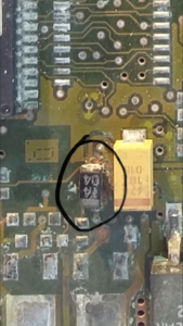

    Ну судя по всему ее до меня топили ... кто то из предыдущих хозяев, промыл есссественно автомат в аварийке , еще и какой то резистор или как его там правильно ... в общем откололся , попробую конечно его на место воткнуть хотя не мастер этого дела, ну попробовать можно

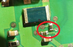

    Вот такой , он скатина прям с ножками откололся.... может кто знает что он такое ? Может его чем заменить можно (аналогичным) там по сопротивлению или что он там делает... я вообще далек от этого...
