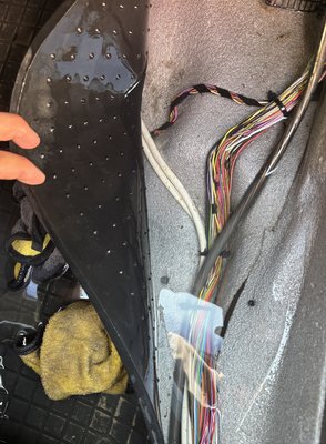

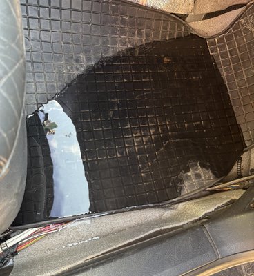

    Всем привет!
    Столкнулся с проблемой - вода в салоне на пассажирском справа спереди (если машина стоит ровно , то и на заднем)
    Вероятная проблема , как я думаю , заключается в том , что владелец до меня протянул провод для саб буфера , который уходит по правой стороне пассажирского
    Что успел сделать перед обращением:
    1. Почистил дренаж под АКБ
    2. Снял коворолин и после дождя каждый раз убираю воду
    Подскажите , что можно сделать и какие еще могут быть причины

    ...Если меняли стекло и непроклей имеется. У меня как раз во второй раз такая причина. А в первый — забитый тиною дренаж под аккумулятором.
