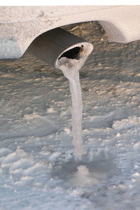

  6. Пэже
    Пэже Новичок
    20 ноя 2005
    86
    A4 arg 99
    Ответ: Вода из выхлопной трубы!?
    Спасибо всем за обсуждения, в принципе Вы еще раз подтвердили мои прежние мысли, (респект Алешке отд.)прорсто с приятелем жесткий спор стал...... (хотя можно ли по наличию/отсутствию воды судить о состоянии ДВС?, получается можно. "на всех новеньких Тазиках, обращал внимание как льет при резком трогании"- нравилось.). У меня на холостых на прогретом двигателе вылетают капельки. Про антифриз и в мыслях не бывало.... (хотя сам признаюсь- тоже анализ на вкусовые качества проводил также лично) Струей конечно не хлещет. Но этот фактор рано скажется на прогарании глушителя, вода-метал-соли=агресивная среда и все такое.
    На фото видно сосулю при -30 после получаса стоянки.....

  7. Kontrik
    Kontrik Новичок
    24 авг 2005
    92
    audi_80 b4 '92 ABT 2.0 Mono - УГНАЛИ СЦУКИ - пока на акценте...
    ого! как она у тебя писает :rzunimagu
    без обид, фотка взаправду весёлая :nod:
    ну у меня не так конечно, хотя в -30 к трубе вроде вообще не подходил... мож так же было... правда воды для этого вроде оч много нужно...

  13. Александр А..
    Александр А.. Участник форума
    23 июл 2010
    444
    А4B6 1.8TQ 03 МКПП
    Re: Ответ: Вода из выхлопной трубы!?
    Всё правильно, физика ведь. На днях в -28 пока движок прогревался сосули конденсата потекли из выхлопух, почти как на Вашей картинке, только поменьше раза в три-четыре :). Буквально через пару дней в -26 уже не было сосуль, а только мелкие капельки конденсата вылетали на снег (припаркована была жопой к сугробу), но сасули не образовывались - всё зависит от влажности воздуха и температуры, так сказать от параметров внешней среды.
