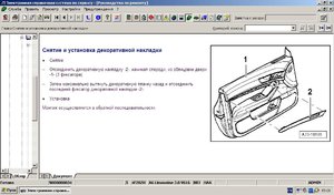

    Если речь о таком авто то elsa говорит следующее
    под этой накладкой находится искомое
      104,3 КБ
      220

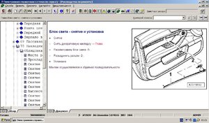

    вот как то так
      122,7 КБ
      106
