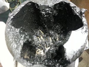

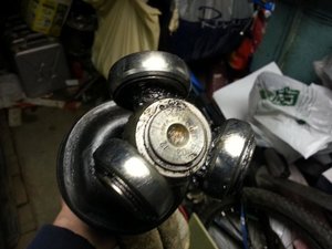

    Вот такую каку я вычистил изнутри трипода

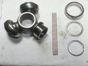

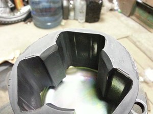

    далее сняв стопорное кольцо на торце вала, снимаем "крестовину" с игольчатыми подшипниками, у меня на треть хода получилрсь стянуть крестовину руками, далее лёгкими постукиваниями молотка, ну и далее сняв стопорное кольцо игольчатого подшипника, снимаем шайбу и внешнюю обойму подшипника, игольчатые я разобрал сразу все, пометио какие "запчасти" с какого подшипника разложил их по отдельным баночкам и промыл всё обезжиривателем...
    ну а потом как уже писал,смазав и набив новой смазкой, собрал всё обратно и поставил этот трипод на машину взамен тогокоторый стоял и по моему мнению был проблемным, в кратце вот так.
    пы.сы. для инфы, в каждом игольчатом подшипнике стоит 47 роликов)))
