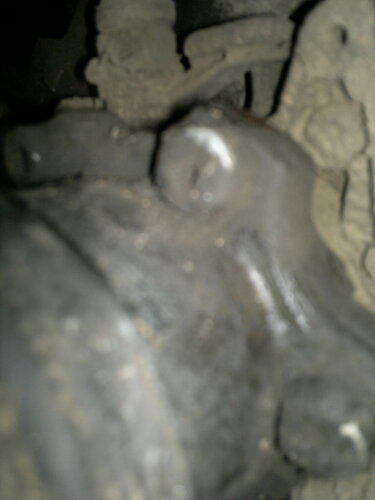

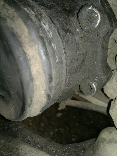

    Подскажите кто знает,какая головка нужна чтоб открутить винты трипода,думал там шестиграник,посветил фонарём при вывернутом колесе,кажись какая то звёздочка.
  4. ser_gr72
    ser_gr72 Старожил
    23 окт 2006
    28.339
    spline M10
  5. Tihon34
    Tihon34 Новичок
    17 фев 2015
    32
    a6/c5 2,4АТ 00 arj
    Как я понял она 12-ти граная

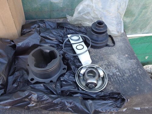

  7. I-vanm
    I-vanm Участник форума
    13 мар 2013
    148
    Свердловская обл.
    A6/C5/1.8T/AEB 98г

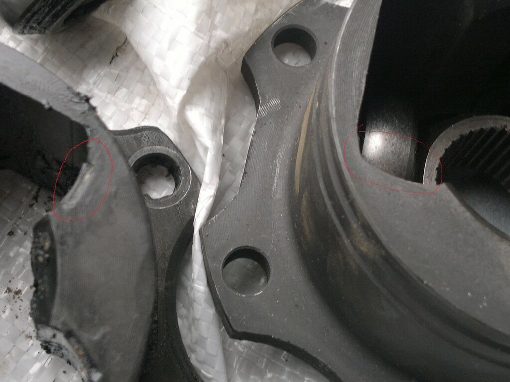

    Там все то же самое, единственное отличие, на старом забиты кромки чтоб сам трипод не выпадал из обоймы, а на HDE сам понимаешь нет, они должны вроде как после установки заклепываться, но я ниче не стал делать, оно никак не выпадет)))
    Слева старый, справа новый, незначительные внешние отличия.

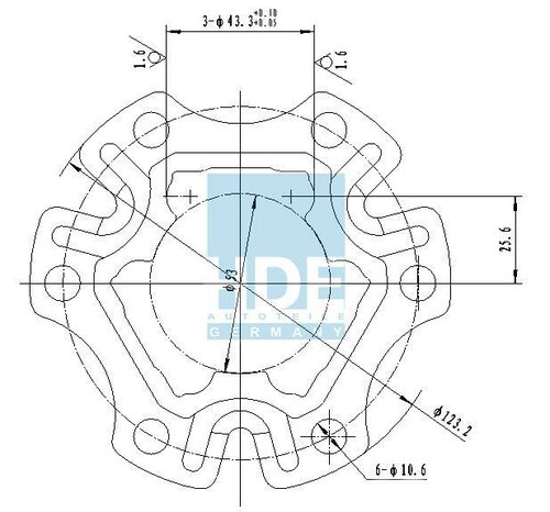

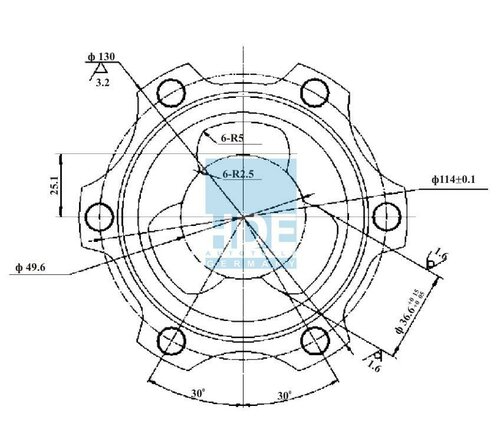

    Один из 2-х вариантов подойдет точно: либо pcv5031, либо pcv5006a (или hde 101004). Чтобы быть уверенным на 100% - еще раз говорю - измерьте наружный диаметр фланца (по выступам, а не по впадинам) на коробке. Если получится 130мм, то берем 5006а, если 123мм - то 5031. Потом здесь заодно и напишите, какой фланец. На а6 2,7t скорее всего большой будет, на олроуде маленький точно.

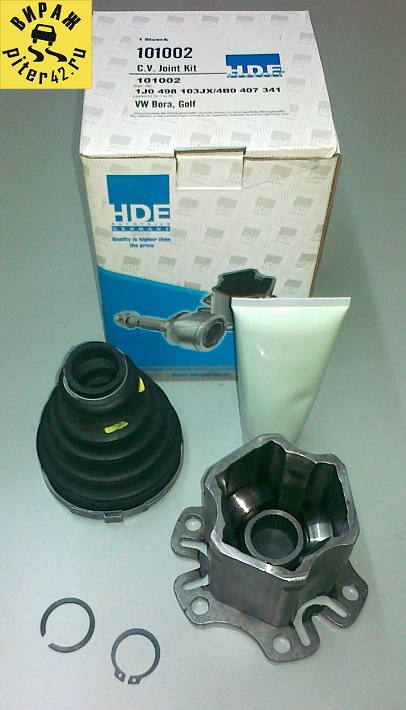

    Ребята, снимайте колесо и смотрите что у вас стоит, это видно без особых знаний. Если у вас стоят триподы, а не простые шрусы то там есть 2 варианта
    1 вариант HDE 101002 этот же тип pcv5031
    [​IMG] [​IMG]
    2 вариант HDE 101004 этот же тип pcv5006a
    [​IMG][​IMG]
    Вроде лучше не обьяснить:)
