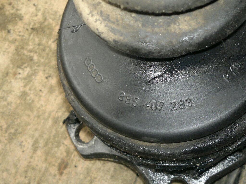

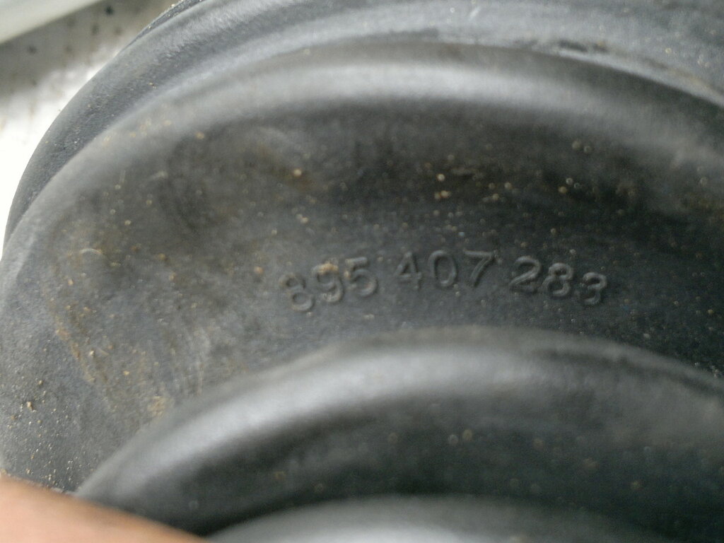

    И кстати я забил в етке и в экзисте номер с моего пыльника (895 407 283), и что вы думаете, он вообще не к моей машине оказывается))) Я теперь почти уверен, что выше приведенный HDE трипод мне подойдет.

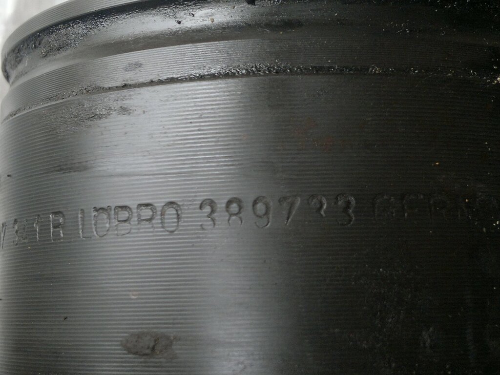

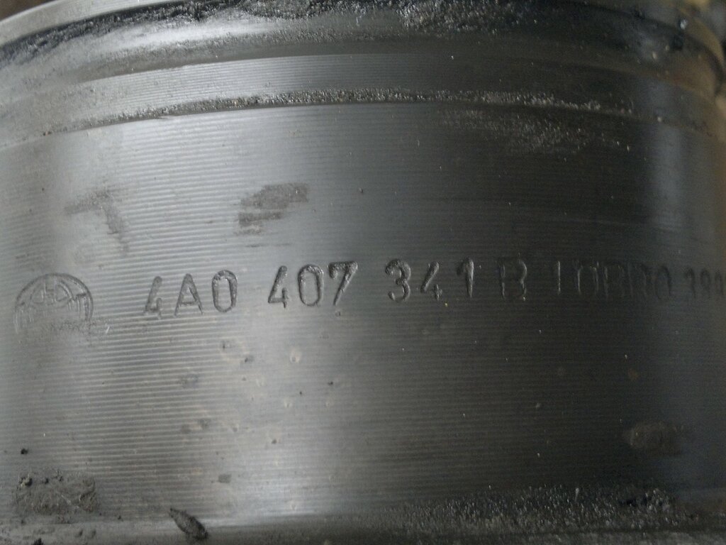

    Сменил трипод, поставил HDE 101004, встал как родной. Это и не удивительно, т.к. стоял оригинал (Loebro)
    [​IMG] [​IMG]
    И по оригинальному номеру 4A0 407 341 B в экзисте (http://exist.ru/price.aspx?sr=-4&pcode=4a0407341b&hd=AE1B76CF56EFE4B8B5D12F0A8CD9DA0A) пробивается шарнир ваговский без ценника, видимо он отдельно уже не производится фирмой Loebro, т.к. и в Loebro-каталоге нет никакой информации по этому номеру. Зато в экзисте есть 3 аналога в том числе HDE 101004:)

    Этот же номерок, но качество меня смутило, он какой то дубовый и я поставил вместо него купленный заранее почти наугад, не зная что подойдет, но как оказалось точно такой же один в один как оригинал. Meyle 100 498 0089 (http://exist.ru/price.aspx?sr=-36&caid=1021&pcode=100 498 0089) И как позже выяснилось, можно было купить и Loebro (он же оригинал, там вообще весь привод этой фирмы) но он идет уже под другим номером Loebro 304679 (VAG-номера 4B0 498 201, 7M3 498 201 H, 7M3 498 201 D, 1J0 498 201 H, 1H0 498 201). Короче разобрался только тогда когда все снял и разобрал и никакой экзист и подбор по вину иногда не катит. Всем спасибо за участие:beer:
