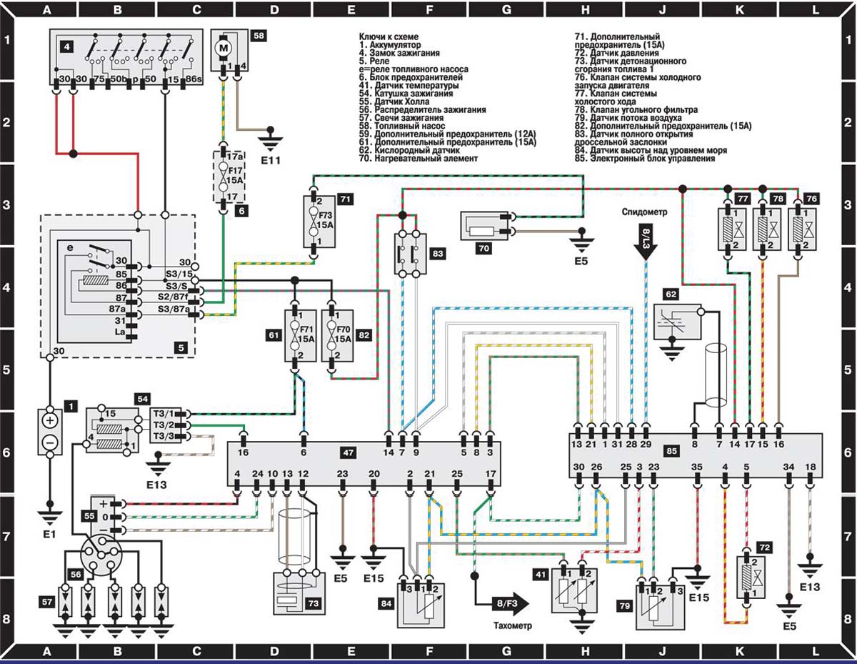

    Всем привет, начну с того, что машина так и не завелась, в следствии чего — прошу у вас помощи.
    Как выяснилось, у меня нет питания на Датчих Холла, быть его не может только по двум причинам — проводка, либо же умер блок управления зажиганием. Ссылаясь на первое было принятно контррешение и просто поставлена система зажигания от ВАЗ 2108 (Или 09, даже не знаю). Установлен коммутатор от ВАЗа, плюс от замка зажигания поступает посредством черного провода, идущего в предыдущий родной коммутатор.
    Что заменено, и на что, соответственно нельзя грешить : крышка трамблера Beru, бегунок Vemo, Высоковольтные провода от ВАЗа (Пришлось купить два комплекта, благо не особо дорогие) Tesla. То есть, в принципе, будто новая система зажигания, не считая трамблера. Но, искры на свечи так и нет.
    Если вставить в центральный пин ДХ провод, предварительно вытащив одну свечу и подсоеденив ее посредством ВВ к катушке, и позамыкать об массу — искра есть, что свидетельствует о исправном ДХ и питании к нему. Но вот на свечи по непонятным мне причинам искры нет. Почему? Ответ мне неизвестен. Прошу помощи и советов от вас, форумчане, такое ощущение, что никто с таким не сталкивался… Потому что конкретно такой ситуации на просторах нашего интернета я не нашел.

    А тут не может быть семи мнений. Если катушка дает искру, а до свечей не доходит - искать надо по дороге.
    Далее.
    Авто может не заводиться по причине того, что ЭБУ не включает БН по причине наличия отсутствия сигнала с ДХ. Зеленый провод надо бы раздвоить - на штатный ЭБУ и на коммутатор ВАЗ.
    Далее.
    Проверить исправность ДХ. Можно даже и заменой на заведомо рабочий. Приведенная выше проверка обнаруживает только общую способность к искрению системы зажигания ИСКЛЮЧАЯ ДХ. Он как раз не задействован при такой проверке. Проверить трамблер с ДХ в сборе можно достав/извекнув :) распределитель на воздух и покрутив его приводной вал, имитируя штатную работу. Не забыв пометить/сфотографировав на тулифон его исходное начальное положение
    Далее.
    Искра искре - рознь. Я проверяю очень просто - в искровой зазор одноэлектродной свечи, опёртой на массу, засуваиваю обрывок плотной офисной бумаги, сложенный вдвое-втрое чек и тп. Если после пробного искрения в бумаге отчетливо видны обугленные прожженые отверстия - искрястости достаточно для заведения движка. Если же нет - то копать вглубь. В принципе, энергия системы зажигания ВАЗ2108 настолько велика, что может тонкую бумаженцию поджечь, если с краю и частота искрообразвания немалая. От задающего генератора 100Гц - чек подпаливает при удачном стечении обстоятельств

    Как уже верно заметил Al-wagen - это говорит о том, что твой ДХ сдох. Ну, раз при замыкании на массу искра есть.
    Ищи другой трамблер (и желательно - с вакуум-корректором) - да и заводи с Богом! :nod:
