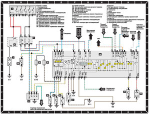

    автор скажи, вот он заморгал и моргал до того момента, пока ты разъем не одел?
    на 45 кузове, да еще 94 года, колодки передние, думаю, априори должны стоять с датчиками.
    а вот кто их обрезал и плохо закоротил, надо разбираться
    если при поворачивании руля, торможениии и ускорении значек моргает, то проблема точно в цепи датчика тормозных колодок

    Enemy, кабы у тебя элементарно в приборке пайка не рассыпалась... На штырьках разьемов...
  12. oko-63
    oko-63 Живу я здесь
    3 мар 2008
    3.611
    100/4A 2.8 AAH 92г
    Сразу в приборку идут.
    Судя по схеме, лампа эта горит, когда те два провода, которые идут на датчик уровня тормозухи, накоротко замкнуты, т.е. желто-серый провод соединяется с массой (коричневым проводом). Следовательно, раз эта фигня происходит при отсоединенном датчике (как ты обнаружил), проблема в проводке: где-то желто-серый провод (от датчика) коротит на массу. При отсоединенном датчике лампа не должна никогда загораться. Я бы начал проверку с фишки (разобрал бы), потом проверил бы провод до приборки.
    А, возможно, косяк где-то в приборке, как Браза Далли заметил.
