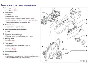

  4. NetName
    NetName Живу я здесь
    3 окт 2009
    1.059
    Audi А4/B7 1.8TQ S
    Картинки
      104,2 КБ
      252
