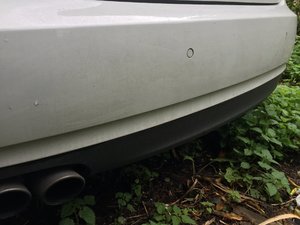

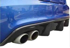

  18. KDmitry25
    KDmitry25 Новичок
    3 апр 2014
    8
    Audi A5 2.0т
    Всем привет.
    Решил поставить выхлоп на 2 стороны, соответственно надо менять задний диффузор или вырезать старый.
    Поскольку родной совсем простой, остановился на варианте c Ali.. (на ebay ничего нет подходящего).
    Есть у кого-нибудь опыт установки и с какими проблемами столкнулись?
    См. вложения.
    Спасибо.
