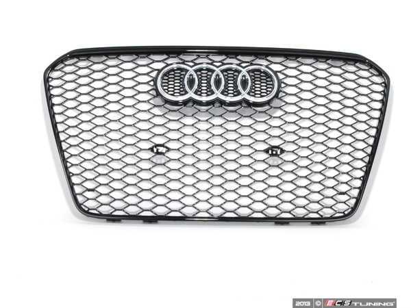

    Решетки от RS5 в A5 реально?
    Доброго времени суток Ув. Форумчане!
    Пока после некоторых неурядиц на дороге и вынужденного ремонта "морды", сидел искал новую фару и открывал для себя что такое адаптив и неадаптив, наткнулся на фотки RS5. И тут посетила меня дурная мысль сделать перед похожим на RS модели. В соседней теме подробно описывается и обсуждается рейстайлинг прошлого кузова в нынешний или даже в нынешнюю S5, однако про RS там ничего нет.
    Так вот собственно подскажите, возможно ли что то от RS5 впихнуть в обычную А5 S-Line? Мне не интересно менять крылья и бампера, а вот решеточки я бы поставил с удовольствием.
    [​IMG]​
    На фото я отметил что именно хочу перенять себе) RS5 купе а у меня Sportback. Вот меня и интересует возможно ли поставить решетку радиатора от рс-ки и там где у меня туманки я хочу просто решетки как в рс5. Если есть такая возможность то может кто то подскажет номера этих решеточек?) Я пробывал искать самостоятельно но я в этом еще совсем новичок и ничего внятного я не почерпнул(
    За помощь буду очень признателен!!! =))

    решетку радиатора поставить то можно. а вот решетки птф - нет, сам бампер RS другой. Я видел работу как "подогнали" по пластику и крыльям полный кит (передний и задний бампера, решетки, выхлоп итд) с RS 5 дорестайл на A5 3.2 дорестайл...но как овцу не наряжай, быстрее она не побежит. Да и затратно это, если делать на оригинальных компонентах. Как на мой взгляд, овчина выделки не стоит.

    Смело покупай. Оригинал как у меня овер 50 кусков и калхозник его не поставит, есть хитрости в установке. Китай можно купить за 15-20р но даже с метра видно что это китай и встают они криво.

    8T0853651JT94 - черная решетка
    8t0853651jmoj - хром
    За решетку нужна еще вот такая хрень
    8t0807217d
    Пластиковая накладка которая закрывает усилитель.
    ну и по хорошему еще можно взять подкладку под номер, но я ее не заказывал и ее номера у меня нет.
    При заказе обязательно по всем номерам уточняй что бы были на FL.
    Решетка идет с значком ауди но без шилдика RS5
    По установке - снимаешь бампер, нижние крепления встают в OEM места, по бокам несколько защелок с решетки надо спилить, т.к. они не соответствуют дыркам в бампере, но переживать не стоит, т.к. на рс5 креплений просто больше и остальные все встают на свое место. Дальше в центральной части кожуха моторного отсека который закрывает форы и капот тоже надо спилить крепления центральной части, т.к. на А5 кожух крепится в том числе к решетке а на РС5 нет.

    ВАЖНО - Оригенал бывает только полностью черная и полностью хром. Все остальные вариации подделка.

    Что касается бу решетки RS5, то лучше оставь эти надежды. Даже если найдешь в Польше то стоимость будет не шибко меньше, а вот будут ли целы крепления и как она доедет это вопрос.
    Если жаба сильна, а очень чешется, то можно купить китай - профан подмены не заметит, натянете как нибудь на бампер, скотчем подклеите, подарожник приложите и погнали фарсить по району :nod:
