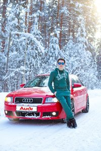

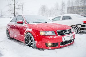

    Мужики... как я рад, что у меня авто с покупки уже был чистокровный S-Line, не надо ничего покупать и мудить. Наверное это и было одним из критерием выбора экземпляра + обязательно черная кожа, ну и автомат.
    Вчера поменял ПТФ на новые (старые уже были не в айс состоянии, стекло в мелких точках, отражатель так себе на четверочку - поставил, мин. за 15)
    Брал у этого прода http://www.ebay.com/itm/370875993512?ssPageName=STRK:MEWNX:IT&_trksid=p3984.m1497.l2649 1000 р. с копейками.
    Далее вчера были установлены новые щетки стеклоочистителя, старые шумели, дребезжали, скрипели просто ужас. Новые вообще не слышно!
    Брал у этого прода http://www.ebay.com/itm/370966225832?ssPageName=STRK:MEWNX:IT&_trksid=p3984.m1497.l2649 около 400 р.
    Далее, с пол месяца назад, в ПТФ был установлен комплект мощных светодиодных ламп, установка заняла минут 30, блоки розжига закрепил на хомуты, под решеткой ПТФ. Разница с галогенками очень существенна, свет во первых стал белым как и ксенон, во вторых свет стал значительно ярче так как тут 1800 люменов. Если вы хотите больше света, то берите, проверенно, работает! Света больше.
    Брал у этого прода http://www.ebay.com/itm/251297988480?ssPageName=STRK:MEWNX:IT&_trksid=p3984.m1497.l2649 около 2300 р.
    На будущее, планы менять решетку радиатора верхнюю, так как моя не много кривая, мятая, треснутая... кольца audi вылазят. Причина ДТП до меня.
    Далее парктроник сенсоры красного цвета лежат уже с месяц, все поменять не могу, черные реально не то)) + один сенсор не работает.
    Фотографии, до установки новых ПТФ, хотя разницы нет.
