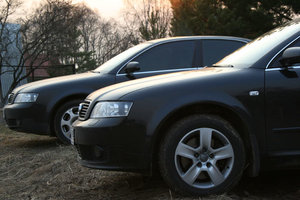

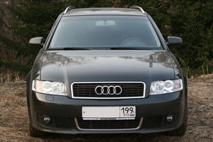

    собственно на тему центральной решетки в бампер пару картинок.
      75,8 КБ
      1.221
      74,1 КБ
      979
